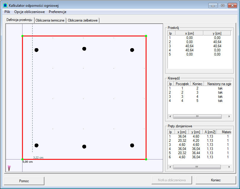

Zakładka Definicja przekroju zawiera parametry przekroju poprzecznego słupa żelbetowego.
Zakładka składa się z dwóch części.
- Widoku przekroju poprzecznego (kontur z prezentowanymi prętami zbrojeniowymi)
- Kilku tabel z informacjami.
- Węzły konturu przekroju poprzecznego (numery węzłów i współrzędne)
- Krawędzie konturów (numery krawędzi, węzły krawędzi, informacje na temat narażenia na działanie ognia)
- Pręty zbrojeniowe (położenia prętów, zbrojony obszar pręta).
Obecnie parametry wymienione powyżej nie są dostępne, jako że wszystkie z nich są odczytywane ze słupa żelbetowego obliczonanego w programie Robot.
Uwaga: W bieżącej wersji kalkulatora, jedynym typem krawędzi przekroju poprzecznego słupa jest narażenie na działanie ognia. Wszystkie krawędzie przekroju narażone są na działanie ognia.
