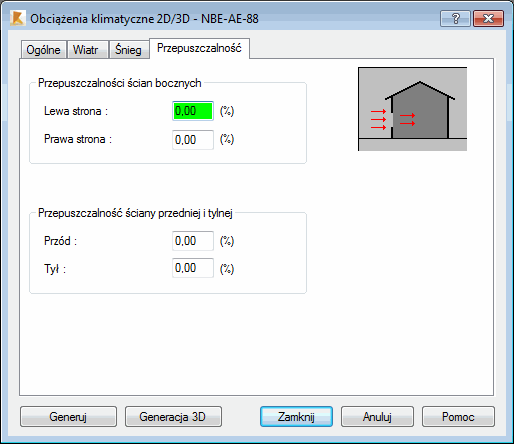

Po otwarciu okna Obciążeń klimatycznych i naciśnięciu zakładki Przepuszczalność na ekranie wyświetla się przedstawione poniżej okno.
Okno to służy do definicji przepuszczalności ścian w konstrukcji. Przepuszczalności ścian mają bezpośredni wpływ na generację współczynników ciśnienia wiatru wewnątrz konstrukcji. Po wybraniu przez użytkownika opcji w oknie w prawym, górnym rogu okna prezentowana jest ikona, która schematycznie przedstawia wybraną opcję.
Powyższe okno dialogowe podzielone zostało na dwa pola, które zawierają pewne grupy opcji:
- Pole Przepuszczalności ścian bocznych posiada następujące opcje:
- Lewa strona - Określa wartości przepuszczalności ściany bocznej z lewej strony.
- Prawa strona - Określa wartości przepuszczalności ściany bocznej z prawej strony.
- Pole Przepuszczalności ściany przedniej i tylnej posiada następujące opcje:
- Przód - Określa wartości przepuszczalności ściany przedniej.
- Tył - Określa wartości przepuszczalności ściany tylnej.
Uwaga: Przepuszczalność podawana jest zawsze w %. Ściana całkowicie otwarta ma przepuszczalność równą 100%, a ściana całkowicie zamknięta - równą 0%.
