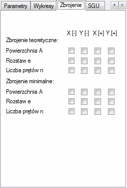

Po wybraniu karty Zbrojenie w oknie dialogowym Przecięcia paneli na ekranie pojawia się pokazane poniżej okno dialogowe.
W tym oknie do prezentacji mogą zostać wybrane następujące wielkości:
- powierzchnie zbrojenia górnego i dolnego na kierunku x (Ax górne i dolne),
- powierzchnie zbrojenia górnego i dolnego na kierunku y (Ay górne i dolne),
- rozstawy zbrojenia górnego i dolnego na kierunku x (e(Ax) górne i dolne),
- rozstawy zbrojenia górnego i dolnego na kierunku y (e(Ay) górne i dolne),
- minimalna powierzchnia zbrojenia.
