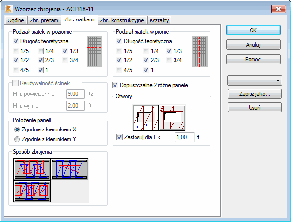

Po otwarciu okna dialogowego Parametry zbrojenia i wyborze zakładki Zbrojenie siatkami na ekranie pojawia się pokazane poniżej okno.
Opcja Reużywalność ścinek przeznaczona jest do filtrowania powstałych w wyniku rozkrojów kawałków siatek zbrojeniowych. Filtrowanie to polega na tym, że kawałki siatek nie spełniające kryterium minimalnej powierzchni bądź minimalnego wymiaru, są traktowane jako odpad. Pozostałe ścinki (mieszczące się w zadanym kryterium) będą brane pod uwagę w trakcie obliczeń kolejnej płyty (obliczeń z listy) i mogą być wykorzystane w jej zbrojeniu.
Opcje Podział siatek w poziomie i pionie umożliwiają wybór sposobów rozkrojów (podziałów siatek zbrojeniowych) niezależnie w pionie jak i poziomie. Dzięki zastosowaniu modularnych rozkrojów panela siatki możliwe jest uzyskanie takiego rozkroju, który w całości wykorzysta obszar panela, a tym samym zmniejszy pracochłonność samego procesu wycinania kawałków siatek zbrojeniowych.
Opcje znajdujące się w polu Szczegóły zbrojenia dotyczą zbrojenia siatkami. Pozwalają one określić sposób zbrojenia w pobliżu podpór i otworów. W programie istnieją dwie możliwości konstruowania zbrojenia nad słupem:
wzmocnienie siatki prętami zbrojeniowymi.
Bez zastosowania dodatkowych prętów. Opcja z prętami zbrojeniowymi pozwala bardziej ekonomicznie wykorzystać siatki.
Zbrojenie w pobliżu otworów może być konstruowane na trzy sposoby:
Zbrojenie siatkami nie zawiera otworów. Spowoduje to wybranie rozkrojów, które nie wchodzą do konturów otworów. Należy zauważyć, że spowalnia to działanie modułu szczególnie gdy jest wybrana duża ilość dostępnych siatek w bazie. Zazwyczaj generuje również większą ilość mniejszych rozkrojów, co zmniejsza czytelność rysunków wykonawczych. Może również uniemożliwić zazbrojenie płyty, gdy wyłączona jest opcja podziału według długości teoretycznej.
(Wybrana jest ikona i wyłączone pole wyboru Zastosuj dla L<=); otwory są ignorowane, a siatki zbrojeniowe przechodzą nad nimi.
(Wybrana jest ikona i włączone pole wyboru Zastosuj dla L<=). Ignorowane są te otwory, których większy wymiar jest mniejszy od zadanego.
