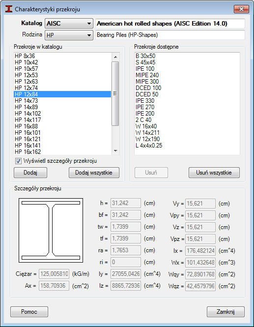

Wybór przekroju pręta z dostępnej bazy przekrojów
Następujące okno dialogowe dodaje lub usuwa przekroje pręta z wybranej bazy przekrojów lub z listy dostępnych przekrojów.
W górnej części okna dialogowego znajdują się dwa pola przekroju:
W środkowej części okna dialogowego znajdują się narzędzia:
Aby dodać przekroje do listy dostępnych przekrojów, należy wykonać poniższe kroki.
  1. Wybrać bazę przekrój w polu Baza danych.
  2. Wybrać typ przekroju.
  3. Wybrać przekrój (lub kilku przekrojów) w lewym panelu.
  4. Nacisnąć klawisz >.
Kliknąć przycisk >>, aby dodać wszystkie przekroje umieszczone w lewym panelu do prawego panelu.
Kliknąć <, aby usunąć wybrany przekrój z listy dostępnych przekrojów.
Kliknąć <<, aby usunąć wszystkie przekroje na liście dostępnych przekrojów w prawym panelu, z wyjątkiem przekrojów, które zostały już użyte w projekcie.
Kliknąć przycisk Więcej >>, aby rozwinąć okno dialogowe i wyświetlić więcej właściwości przekroju. Właściwości te obejmują wymiary przekroju poprzecznego, powierzchnię, momenty bezwładności, moduł przekroju dla obliczeń naprężeń skręcających, powierzchnę ścinającą - zredukowane współczynniki ekstremalnego naprężenia ścinającego i wagę. Kliknąć przycisk Mniej <<, aby zwinąć te dodatkowe informacje.
