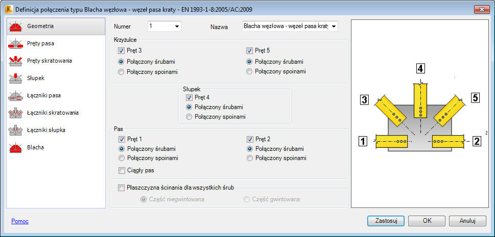

Opcje znajdujące się na zakładce Geometria służą do definicji podstawowych parametrów blachy węzłowej: czyli określenia:
sposobu umieszczenia prętów na blasze węzłowej
prętów uwzględnionych w połączeniu
sposobu połączenia poszczególnych prętów z blachą węzłową (połączenie na śruby, połączenie spawane).
Włączenie opcji Ciągły pas powoduje, że pas kratownicy będzie wykonany z jednego pręta (pręt 1 i 2 będą tworzyły jeden pręt).
płaszczyzny ścinania dla wszystkich śrub:
