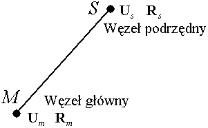

Element Rlink, który podczas obliczeń jest automatycznie wstawiany w miejsce zdefiniowanego połączenia sztywnego, umożliwia użycie skupionej macierzy mas w zagadnieniach dynamicznych.
Macierz sztywności dla elementu pokazanego na powyższym rysunku wyrażona jest następująco:
Cms - macierz transformacji przemieszczeń z węzła głównego do węzła podrzędnego
Cms trans - macierz transformacji reakcji z węzła podrzędnego do węzła głównego
Us - wektor przemieszczeń dla węzła podrzędnego
Um - wektor przemieszczeń dla węzła głównego
Rs - wektor reakcji dla węzła podrzędnego
Rm - wektor reakcji dla węzła głównego
diag(k) - macierz diagonalna utworzona z wektora k, który jest wektorem sztywności przypisanych do poszczególnych stopni swobody.
