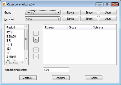

Opcja służy do szacowania kosztów projektowanej konstrukcji. Opcja dostępna jest z menu poprzez wybranie komendy: Narzędzia/Oszacowanie kosztów.
Po wybraniu tej opcji na ekranie pojawia się okno dialogowe pokazane na poniższym rysunku. (na ogół profile stalowe mają różne ceny w zależności od typu przekroju).
W prawej części okna dialogowego znajduje się sześć przycisków (po trzy dla grupy i warstwy ochronnej): Każdy zestaw składa się z następujących funkcji:
Po zdefiniowaniu grup i rodzajów warstw ochronnych należy przypisać przekroje do właściwych grup. Aby tego dokonać, należy:
  1. Wybrać przekrój.
  2. Wybrać zdefiniowaną wcześniej grupę.
  3. Wybrać zdefiniowaną wcześniej warstwę ochronną.
  4. Przenieść ten przekrój do prawego panela przy pomocy strzałek:
    naciśnięcie tego przycisku powoduje dodanie wybranego w lewym panelu przekroju do prawego panelu.
    naciśnięcie tego przycisku powoduje dodanie wszystkich przekrojów znajdujących się w lewym panelu do listy przekrojów w prawym panelu, które wchodzić będą do oszacowania kosztów.
    naciśnięcie tego przycisku powoduje przeniesienie wybranego w prawym panelu przekroju do lewego panelu
    naciśnięcie tego przycisku powoduje przeniesienie wszystkich przekrojów znajdujących się w prawym panelu do lewego panelu.
Przypisanie przekrojów do odpowiednich grup i warstw ochronnych kończy szacowanie kosztów. Kosztorys jest dostępny po wybraniu polecenia menu Widok/Tabele i wybraniu opcji Oszacowanie kosztów w oknie dialogowym Tabele - dane i rezultaty.
