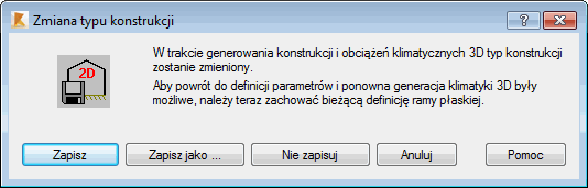

Przedstawione poniżej okno dialogowe pojawia się na ekranie po wygenerowaniu obciążeń śniegiem i wiatrem 2D, a bezpośrednio przed uruchomieniem uproszczonej generacji obciążeń śniegiem i wiatrem 3D.
Naciśnięcie jednego z przycisków znajdujących się w dolnej części okna dialogowe powoduje:
- Zapisz - zapisany zostaje stan projektu konstrukcji po wygenerowaniu obciążeń klimatycznych 2D. Robot zapisze zarówno przypadki obciążenia śniegiem i wiatrem, notki obliczeniowe (w postaci zrzutów ekranu), jak też stan wszystkich okien dialogowych (definicja obwiedni, parametry obliczeniowe, definicja geometrii 3D). Następnie Robot rozpoczyna generowanie obciążeń klimatycznych. Nastąpi zmiana typu konstrukcji, utworzona zostanie konstrukcja 3D, wygenerowane zostaną obciążenia 3D
- Zapisz jako … - opcja działa podobnie jak ‘Zapisz’, tyle tylko, że umożliwia zmianę nazwy pliku projektu konstrukcji.
- Nie zapisuj - opcja ta powoduje rozpoczęcie generacji obciążeń klimatycznych 3D bez zapisywania stanu projektu konstrukcji po wygenerowaniu obciążeń klimatycznych 2D.
- Anuluj - program Robot, po wygenerowaniu obciążeń klimatycznych 2D, nie będzie generowała obciążenia klimatyczne 3D. Stan projektu nie jest zapisywany.
Jeżeli naciśnięte zostaną przyciski Zapisz lub Zapisz jako …, to możliwe jest:
- ponowne otwarcie zapisanej ramy płaskiej wraz z zapamiętanymi wszystkimi parametrami wprowadzonymi w oknach dialogowych obciążeń klimatycznych
- modyfikacja wybranych parametrów bez konieczności wprowadzania ich wszystkich od nowa (np. zmiana rozstawu ram w definicji geometrii 3D)
- ponowne uruchomienie generacji obciążeń śniegiem i wiatrem 3D z uwzględnieniem zmian wprowadzonych w parametrach.
Uwaga: Program Robot wymaga, aby po zmianie typu konstrukcji projekt był zapisany do pliku. Z tego względu, jeżeli ramie płaskiej nie została dotychczas nadana nazwa pliku, Robot otwarte zostanie okno dialogowe Zapisz jako. Zapisana zostanie konstrukcja przestrzenna, jeszcze bez wygenerowanych obciążeń 3D.
