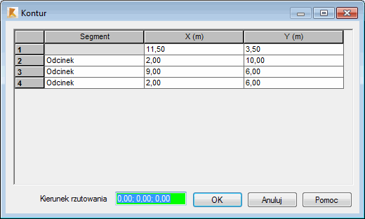

Otwórz okno dialogowe Kontur, które służy do edycji konturów definiujących panele i kontury, do których przykładane jest obciążenie powierzchniowe, klikając
w oknie dialogowym Polilinia - kontur. Wszystkie współrzędne i parametry konturu wyświetlane są w postaci tabelarycznej. Parametry w tabeli są parametrami konturu, który jest aktualnie aktywny w oknie dialogowym Polilinia - kontur.
Okno dialogowe Kontur może zostać również otwarte z tabeli obciążeń, podczas definicji następujących typów obciążenia:

W tabeli dostępne są następujące informacje o konturze:
- Numer segmentu konturu
- Typ - Określa typ kolejnego segmentu; definicja polilinii lub konturu może zawierać następujące typy segmentów:
- Odcinek: Odcinek zdefiniowany przez poprzez podanie współrzędnych X, Y, Z dla punktu początkowego i końcowego odcinka
- Łuk: Łuk oparty na 3 punktach. Początkowy i końcowy punkt łuku jest określony poprzez podanie współrzędnych X, Y i Z; natomiast punkt środkowy łuku jest zdefiniowany poprzez podanie współrzędnych XR, YR i ZR.
- X, Y, Z - Współrzędne kolejnych punktów dla odcinków lub początku i końca łuku.
- XR, YR, ZR - Współrzędne punktów określających punkt środkowy w definicji łuku. Jeśli częścią jest segment, te komórki tabeli są niedostępne.
- Zaokrąglenie - Promień zaokrąglenia pomiędzy kolejnymi odcinkami konturu
- Dyskretyzacja łuku - Sposób podziału łuku lub zaokrąglenia:
- Stała liczba - Odcinek łuku lub zaokrąglenia jest dzielony na tyle prostoliniowych części, jaka jest określona przez Liczbę krawędzi.
- Kąt pełny - Pełny kąt (360 stopni), czyli okrąg jest dzielony na podaną liczbę podziału i otrzymana część kąta pełnego jest stosowana do podziału odcinka łuku na prostoliniowe części.
- Liczba podziału - Liczba odcinków, na którą dzielony jest łuk lub zaokrąglenia w dyskretyzacji odcinkami.
