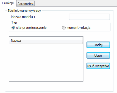

Po wybraniu karty Funkcje w oknie Definicja modelu nieliniowego na ekranie pojawia się przedstawione poniżej okno dialogowe.
W górnej części okna dialogowego znajduje się wykres zdefiniowanego modelu nieliniowości.
Na tej karcie znajdują się opcje umożliwiające określenie typu modelu przegubu. Typ modelu przegubu określa nam używane jednostki; jeżeli wybrany zostanie typ siła-przemieszczenie, to jednostkami będą przykładowo - siły (kN) i przemieszczenia (mm); w przypadku typu moment-rotacja: jednostki momentu (np. kN*m) i kąta/obrotu (dane) (np. rad);
Opcje znajdujące się na tej karcie umożliwiają utworzenie nowego modelu nieliniowości. Aby tego dokonać, należy wpisać nazwę modelu w polu Nazwa modelu i nacisnąć przycisk Dodaj. Zdefiniowane modele nieliniowości są widoczne na liście dostępnych modeli. Na liście może być zaznaczony tylko jeden model; jest on wtedy aktywny i może być modyfikowany.
Naciśnięcie przycisku Usuń powoduje usunięcie z listy modeli aktywnego modelu nieliniowości.
Naciśnięcie przycisku Usuń wszystko powoduje usunięcie z listy wszystkich modeli nieliniowości.
