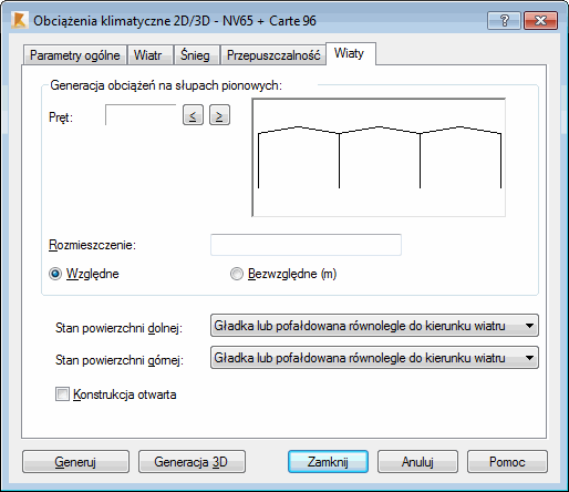

Po otwarciu okna Obciążenia klimatyczne i naciśnięciu karty Wiaty na ekranie pojawia się przedstawione poniżej okno.
Uwaga: Karta
Wiaty jest dostępna tylko wtedy, gdy w oknie dialogowym
Obciążenia klimatyczne włączona została opcja Wiaty.
Wiaty
Na karcie Parametry globalne niedostępne są następujące opcje: Strzałka dachu i Poziom gruntu. Na karcie Wiatr niedostępna będzie opcja Uskok fasady.
Na karcie Wiaty definiowane będą:
- pasy, na których słupy zbierają obciążenia ze ścian. Na długości tych pasów zostaną przyłożone obciążenia wiatrem. Siła wypadkowa na pasach będzie zawsze zwrócona w kierunku wiatru (z lewej do prawej i z prawej do lewej). W przypadku wiatru z przodu do tyłu i z tyłu do przodu do pasów nie zostanie przyłożone żadne obciążenie.
- stan powierzchni ścianek dolnych i górnych przykrycia. Jest to informacja potrzebna, aby obliczyć siłę podłużną wywołaną tarciem o dach dla przypadków wiatrowych z przodu do tyłu i z tyłu do przodu.
- warunki sprawdzające wiatę jako konstrukcję otwartą (włączenie opcji Konstrukcja otwarta). Zostaną wygenerowane cztery dodatkowe przypadki: 2 L/P oraz 2 P/L.
Obciążenia wiatrem na prętach pionowych nie są generowane; od tej reguły są trzy wyjątki:
- opisane powyżej pasy
- naszczytniki
- elementy pionowe zawarte między dwoma dachami.
Obliczenia obciążeń na tych elementach będą wykonywane jak dla pasów.

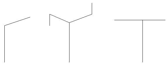

Dachy
Na poniższym rysunku przedstawiono kilka przykładów daszków standardowych i niestandardowych.
Obwiednia tych konstrukcji powinna zostać zdefiniowana (automatycznie lub nie) w taki sposób, by każdemu elementowi konstrukcji odpowiadały dwa elementy obwiedni dla śniegu i dla wiatru. Prezentowane konstrukcje nie posiadają ani fasady przedniej, ani tylnej.
Dla tych konstrukcji generowane bedą dwa typy przypadków wiatrowych:
- W przypadku wiatru standardowego: nie będzie generowany wiatr z przodu do tyłu ani z tyłu do przodu.
- Dla wiatru (wiata) - w przypadku dachów stosowany jest wcześniej opisany algorytm dla wiat. Otrzymujemy wówczas trzy typy przypadków wiatrowych:
- wiatr z lewej do prawej i z prawej do lewej
- wiatr skośny
- wiatr z przodu do tyłu oraz z tyłu do przodu
