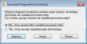

Podczas modyfikacji tworzonej konstrukcji może dojść do sytuacji, gdy próba usunięcia wybranej części konstrukcji spowoduje konieczność usunięcia nie wyselekcjonowanych prętów dochodzących do wybranych węzłów. Aby ułatwić użytkownikowi podjęcie decyzji w takiej sytuacji, po naciśnięciu klawisza Del (komenda Wyczyść w menu) na ekranie pojawia się okno dialogowe pokazane na poniższym rysunku.
W powyższym oknie użytkownik może zdecydować, które pręty zostaną usunięte.
Jeśli ta opcja jest wybrana, tylko podświetlone pręty zostaną usunięte z konstrukcji. Węzeł pozostanie w konstrukcji. Niewybrane pręty dochodzące, które schodzą się w tym węźle, nie są usuwane.
Jeżeli wybrana zostanie ta opcja, to w konstrukcji usunięte zostaną wszystkie pręty schodzące się w węźle (nie tylko te wyselekcjonowane). Usunięty również zostanie węzeł (węzły).
Po kliknięciu przycisku Zastosuj, Robot usuwa odpowiednie pręty i węzły z konstrukcji, jeśli druga opcja została wybrana.
