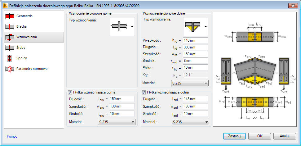

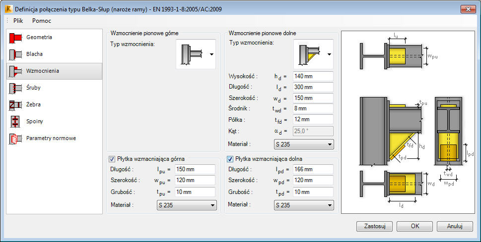

W zakładce Wzmocnienia znajdują się opcje pozwalające na definiowanie różnych typów wzmocnienia między półkami belki a blachą doczołową.
Parametry wzmocnienia pionowego (górne / dolne)
Po włączeniu opcji Płytka wzmacniająca górna lub Płytka wzmacniająca dolna możliwa staje się definicja dodatkowego wzmocnienia pomiędzy półkami belki a blachą doczołową (u góry lub u dołu). Dla każdego z tych wzmocnień należy określić następujące parametry:
