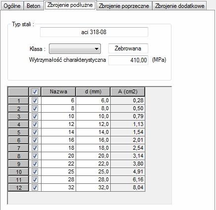

Kliknij menu Analiza / Opcje obliczeń i otwórz kartę Zbrojenie podłużne. Zostanie wyświetlone następujące okno dialogowe. (Zostanie wyświetlone okno dialogowe podobne jak po wybraniu karty Zbrojenie poprzeczne).
Można wybrać następujące parametry stali zbrojeniowej używanej w kolumnie projektu:
Każda średnica jest przypisana do kolumny przekroju poprzecznego. Na końcu tej listy można zdefiniować średnicę nietypową.
Dla normy Eurocode 2, można także wybrać stosunek naprężenie-odkształcenie używany w obliczeniach.
