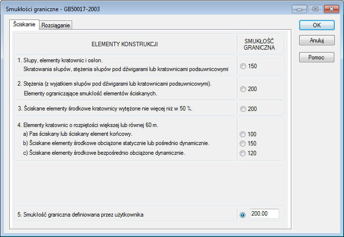

Okno dialogowe Smukłości graniczne służy do definiowania wartości granicznych smukłości prętów poddawanych ściskaniu i rozciąganiu. Otworzy się ona po naciśnięciu przycisku Definiuj w oknie dialogowym Ustawienia.
To okno dialogowe zawiera dwie zakładki: Kompresja i Naprężenie.
Zakładka Kompresja składa się z zestawu elementów konstrukcji, dla którego norma w tabeli 5.3.7 określa graniczne wartości smukłości elementu w kompresji.
Zakładka Naprężenie zawiera zestaw elementów konstrukcji, dla którego norma w tabeli 5.3.8 określa wartości graniczne smukłości dla elementów w naprężeniu.
Program rozpoznaje automatycznie, które z wartości granicznych powinny być uwzględniane w obliczeniach, w zależności od tego, czy pręt jest w kompresji czy w naprężeniu.
