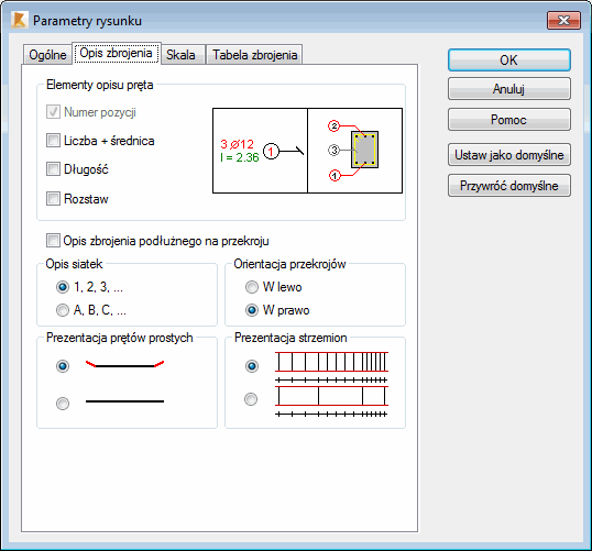

Wybierz opcje Analiza > Rysunek lub kliknij ikonę
(Parametry rysunku), a następnie wybierz kartę Opis zbrojenia.
Poza włączonym na stałe numerem pozycji zbrojenia, możliwe jest wyświetlenie na rysunku następujących elementów:
- Liczba (prętów) + średnica. Wyświetlana jest liczba identycznych prętów i ich średnica.
- Długość. Wyświetlana jest całkowita długość wybranego elementu zbrojenia.
- Odstęp. Informacje na temat odstępów w zbrojeniu specyficzne dla poszczególnych typów elementów.
- Belki: zbrojenie zszywające.
- Słupy: strzemiona w środkowej części słupa.
- Fundamenty: główne zbrojenia fundamentu.
- Belki-ściany i płyty: każdy element zbrojenia w formie pręta.
- Opis zbrojenia podłużnego na przekroju. Ta opcja jest zasadniczo przeznaczona dla belek. W przypadku słupów i belek-ścian na przekroju wyświetlane są zawsze opisy zbrojenia podłużnego. Dla stóp i płyt opcja ta nie ma zastosowania.
W oknie dialogowym można wybrać metodę opisu siatek zbrojeniowych dla belek-ścian i płyt żelbetowych.
Użytkownik może prezentować orientację przekrojów, tzn. wyświetlać końce prętów prostych (aby rysunek był bardziej czytelny, można prezentować końce prętów jako linie ukośne) oraz rozkład strzemion. Ta opcja jest dostępna w dolnej części okna dialogowego.
