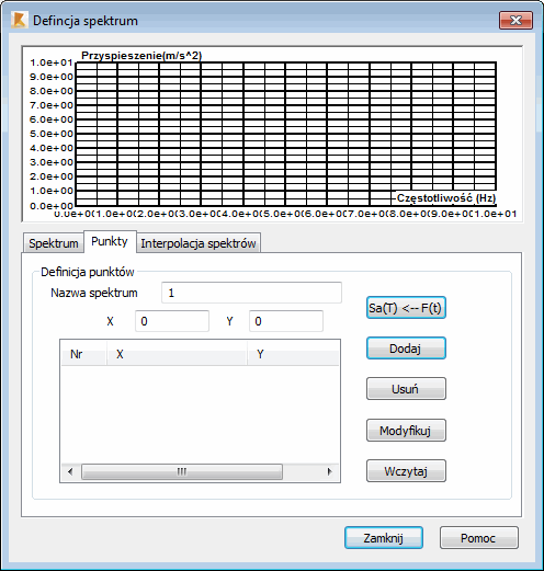

Punkty
Należy wybrać zakładkę Punkty w oknie dialogowym Definicja spektrum, aby zdefiniować punkty współrzędne spektra.
Aby zdefiniować nowe widmo, należy w polach X i Y wpisywać wartości odpowiednich wielkości. W polach X i Y należy wpisać wartości tych wielkości, które zostały wybrane w polach Odcięta (oś X) i Rzędna (oś Y) na zakładce Spektrum. Należy też zwrócić uwagę czy dla wymienionych osi nie została włączona opcja Skala logarytmiczna. Po naciśnięciu klawisza Enter lub klawisza Dodaj punkt o podanych wartościach dopisywany jest do definicji widma.
Zdefiniowane wcześniej widmo może być modyfikowane. Po wybraniu odpowiedniego punktu na liście punktów definiujących widmo współrzędne punktu prezentowane są w polach X i Y. Aby zmodyfikować współrzędne tego punktu, należy wpisać nowe współrzędne w polach X i/lub Y, a następnie nacisnąć klawisz Modyfikuj.
Punkt wybrany na liście punktów definiujących spektrum może zostać usunięty z definicji spektrum. Po wybraniu odpowiedniego punktu z lity, należy nacisnąć klawisz Usuń.
Naciśnięcie klawisza Wczytaj umożliwia odczyt definicji spektrum przygotowanego w pliku tekstowym. Format tego pliku to dwie kolumny, w których podawane są wartości odpowiednich wielkości (wartości odciętej X i rzędnej Y). Wcześniej należy pamiętać o ustawieniu na zakładce Spektrum tychże wielkości w polach Odcięta (oś X) i Rzędna (oś Y).
Naciśnięcie klawisza Sa(T) ← F(t) powoduje otwarcie okna dialogowego Obliczanie spektrum odpowiedzi.
