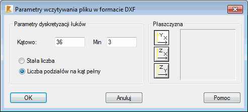

Za pomocą tej opcji można określić parametry pliku w formacie DXF, który ma być otwarty w module definicji przekroju.
Opcja dostępna jest:
Po wybraniu tej opcji, okno dialogowe Parametry wczytywania pliku w formacie DXF zostanie wyświetlone.
Należy określić parametry:
Tworzony łuk jest zawsze podzielony na równe segmenty. Czasem wprowadzona liczba podziałów kąta pełnego nie dzieli łuku na równe segmenty. W tym przypadku Robot automatycznie wyszukuje liczbę podziału łuk, dzielącą łuk na równe segmenty.
Po określeniu parametrów, należy nacisnąć OK. Profil zostanie poddany analizie, a następnie wczytany do modułu do definicji przekrojów.
