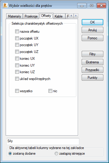

Po wybraniu karty Offsety w oknie dialogowym Kolumny na ekranie pojawia się pokazane poniżej okno dialogowe.
W powyższym oknie dialogowym można wybrać do prezentacji w tabeli następujące wielkości definiujące offset:
- Nazwa offsetu
- początek UX, początek UY, początek UZ - jeżeli ta opcja zostanie wybrana, to w tabeli pojawi się kolumna, w której prezentowane będą wartości offsetów na początku pręta w kierunku osi X, Y lub Z globalnego układu współrzędnych.
- koniec UX, koniec UY, koniec UZ - jeżeli ta opcja zostanie wybrana, to w tabeli pojawi się kolumna, w której prezentowane będą wartości offsetów na końcu pręta w kierunku osi X, Y lub Z globalnego układu współrzędnych.
- układ współrzędnych - jeżeli ta opcja zostanie wybrana, to w tabeli pojawi się kolumna, w której prezentowana będzie informacja, czy wartości offsetów prezentowane są w globalnym, czy w lokalnym układzie współrzędnych.
