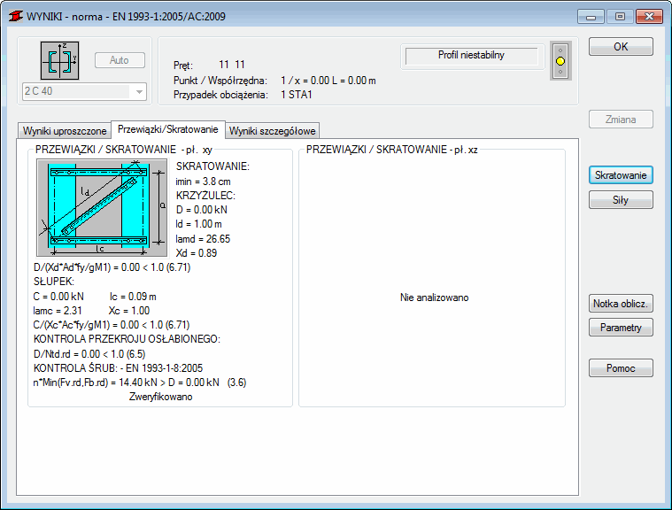

Okno Wyniki szczegółowe zawiera wszystkie dostępne wyniki obliczeń pręta (stalowego, drewnianego lub aluminiowego).
- Dostęp
- Kliknij dowolny wiersz w oknie dialogowym Wyniki skrócone.
Elementy okna dialogowego
- Charakterystyka przekroju,
- Ta grupa zawiera reprezentację graficzną wybranego przekroju.
- Podaj nazwę przekroju, np. IPE 100, a następnie wybierz polecenie Automatyczne, aby automatycznie obliczyć wszystkie parametry normowe dla przekroju.
Uwaga: Parametry normowe są obliczane zgodnie z danymi wyświetlanymi w górnej części okna dialogowego, czyli numerem pręta, punktem i grupą oraz parametrami wybranego przekroju.
Wskazówka: Wpisz pierwsze litery nazwy przekroju, a następnie naciśnij klawisz Enter, aby wyświetlić odpowiadające przekroje w polu z listą rozwijaną.
- Pręt
- Wyświetla numer pręta.
- Punkt/współrzędna
- Wyświetla numer grupy.
- Przypadek obciążenia
- Wyświetla nazwę przypadku obciążenia, dla którego przeprowadzono weryfikację/wymiarowanie.
- Wyniki
- Wyniki można interpretować w następujący sposób:
Przekrój poprawny
Przekrój niepoprawny
Naprężenia przekraczają dopuszczalną wartość wytrzymałości.
Przekrój niestabilny
Smukłość pręta przekracza dopuszczalną wartość smukłości.
Przekrój niepoprawny i niestabilny
Wartości dopuszczalnych naprężeń i dopuszczalne smukłości są przekroczone.
- Karty
- Okno Wyniki szczegółowe zazwyczaj zawiera dwie karty:
Wyniki skrócone
Wyniki szczegółowe
- Są dostępne dwie dodatkowe karty z normą Eurocode 3 i polską normą PN:
- Przemieszczenia: zawiera wyniki obliczeń w stanie granicznym użytkowania.
- Przewiązki/skratowanie: zawiera weryfikację wyników dla elementów łączących gałęzie prętów złożonych).
Uwaga: Zawartość okna dialogowego zależy od normy, według której wykonano pręt/grupę kombinacji normowych.
- Zmień
- Zastępuje oryginalny przekrój przez jeden wprowadzony w oknie dialogowym Wyniki szczegółowe.
- Skratowanie
- Otwiera okno dialogowe Połączenia gałęzi pozwalające na dobór i weryfikację elementów łączących poszczególne gałęzie pręta.
Uwaga: Ta opcja jest dostępna podczas weryfikacji lub obliczania złożonych prętów tylko w przypadku normy Eurocode 3 i polskiej normy PN.
- Siły
- Otwiera okno dialogowe Weryfikacja ręczna.
- Wartości sił wewnętrznych działających w wybranym pręcie są przesuwane tutaj.
- Szczegółowe
- Otwiera okno dialogowe Analiza szczegółowa, w którym można wykonać szczegółową analizę dwuteowników walcowanych lub spawanych.
- Oblicz. uwaga
- Otwiera notkę obliczeniową w wersji do edycji. Można w niej zmienić dane i wyniki weryfikacji/wymiarowania.
