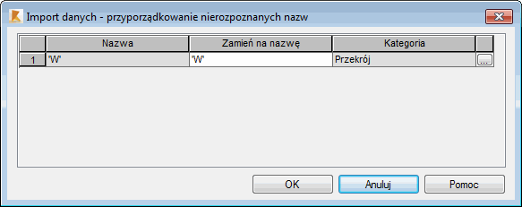

Opcja służy do zmiany nazw materiałów lub przekrojów, które nie zostały rozpoznane w pliku o formacie DSTV lub CIS/2 (*.stp). podczas importu do programu Robot. Po wybraniu w oknie dialogowym Otwórz pliku DSTV lub CIS/2 (o rozszerzeniu STP) i naciśnięciu przycisku Otwórz na ekranie pojawia się pokazane na poniższym rysunku ono dialogowe.
Podczas importu pliku o formacie DSTV lub CIS/2 w programie Robot następuje próba przyporządkowania nazw przekrojów (materiałów) nazwom przekrojów (materiałów) dostępnych w bazach programu Robot. Jeżeli w programie nie jest dostępna dana nazwa przekroju (materiału), to nie zostanie ona rozpoznana.
W powyższym oknie dialogowym prezentowana jest tabela, w której przedstawiane są następujące informacje:
- w kolumnie Nazwa - podawana jest nazwa nierozpoznanego materiału lub przekroju
- w kolumnie Zmień na nazwę - pola, w których należy podać nową nazwę materiału lub przekroju
- w kolumnie Kategoria - podawany jest obiekt, dla którego nazwa nie została rozpoznana (materiał, przekrój).
Użytkownik powinien zmienić nazwy przekrojów prętów (materiałów) występujące w pliku DSTV lub CIS/2 na te dostępne w bazach programu Robot. Aby zmienić nazwę materiału, należy:
- w polu kolumny Zmień na nazwę wybrać nazwę materiału z listy dostępnych nazw materiałów;
- wpisać nową nazwę materiału.
Aby zmienić nazwę przekroju, należy:
- w polu kolumny Zmień na nazwę wybrać nazwę przekrojów z listy dostępnych nazw przekrojów
- w polu kolumny Zmień na nazwę wpisać nową nazwę przekroju
- nacisnąć przycisk (…) znajdujący się na końcu linii i w oknie dialogowym Wybór przekroju pojawiającym się na ekranie wybrać odpowiedni przekrój.
Uwaga: Często nowe przekroje można dodać automatycznie, jeśli w programie Robot występuje baza danych przekrojów. Należy sprawdzić, czy na liście dostępnych baz przekrojów (w oknie dialogowym Preferencje zadania) znajduje się baza, której przekroje znajdują się we wczytywanym pliku DSTV lub CIS/2. W przeciwnym wypadku można dodać bazę danych przed importowaniem pliku, tak aby w programie Robot nowe materiały i przekroje zostały przypisane automatycznie.
