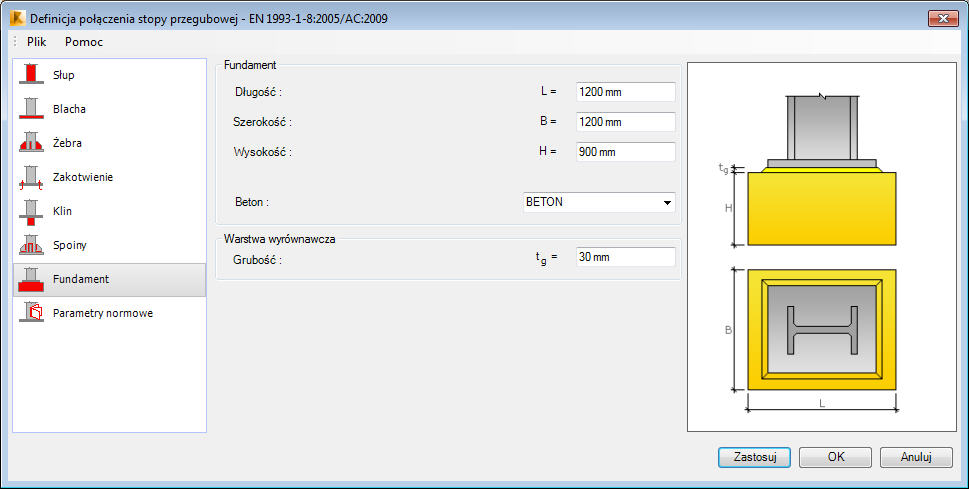

Fundament
Uwaga: Zakładka dostępna jest w programie Autodesk Robot Structural Analysis 2015. Nie jest dostępna w programie Autodesk Revit Structure 2015.
Opcje znajdujące się na zakładce Fundament umożliwiają definicję podstawowych parametrów stopy fundamentowej; możliwy jest również wybór klasy betonu, z którego zostanie wykonany fundament. Informacje te posłużą do wyznaczenia nośności na docisk płyty podstawy słupa do betonu. W dolnej części okna w polu Warstwa wyrównawcza użytkownik definiuje parametry warstwy podsypki układanej zwykle w celu prawidłowego ustawienia słupa i zapewnienia pełnego kontaktu płyty stopowej z fundamentem.
