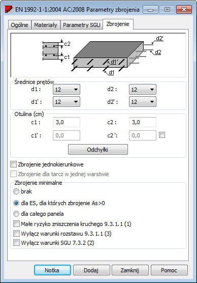

Na karcie Zbrojenie można zdefiniować parametry zbrojenia.
Zbrojenie wymagane płyt/ścian — opcje
Parametry normowe, aby otworzyć okno dialogowe Typ zbrojenia płyt i powłok, a następnie kliknij przycisk
Zdefiniuj następujące średnice prętów zbrojeniowych:
Zdefiniuj następujące otuliny zbrojenia:
Określ następujące parametry dodatkowe:
W poniższej tabeli przedstawiono niezbędne parametry zbrojenia jednokierunkowego i zbrojenia dla tarcz w jednej warstwie (osi), gdy są one zaznaczone lub nie.

Określ następujące kryteria generowania zbrojenia minimalnego w panelach żelbetowych:
Można również zdefiniować dodatkowe parametry do sterowania zbrojeniem minimalnym, które mogą być dostępne dla norm ACI 318 i EN 1992-1-1:2004 AC:2008 ze wszystkich załączników krajowych.
Zbrojenie minimalne jest dobierane z uwzględnieniem wszystkich kombinacji normowych i wszystkich przypadków obciążeniowych. Zbrojenie może być obliczane dla jednej strony przekroju, dla obu stron oraz dla całego przekroju (dla każdego osobno), w zależności od wymagań normowych.
Program rozpoczyna sprawdzenie od całkowitego zbrojenia minimalnego. Jeśli jest taki warunek, to sprawdza, czy suma zbrojenia dolnego i górnego jest mniejsza niż całkowita. Jeśli jest większa, to warunki są spełnione i obliczenia są przerywane.
Jeśli suma jest mniejsza, to:
Sumujemy te dwie maksymalne wartości, po czym dzielimy minimalne zbrojenie całkowite przez naszą sumę. Uzyskany współczynnik oznaczamy przez m. Następnie mnożymy nasz współczynnik przez maksymalne wartości dolnego i górnego zbrojenia. Ich suma będzie równa powierzchni zbrojenia minimalnego całkowitego.
Dane:
AsTotmin
AsUppmin
AsLowmin
AsUpp
AsLow
AsUpp'=max(AsUppmin; AsUpp)
AsLow'=max(AsLowmin; AsLow)
m= AsTotmin/(AsUpp’+AsLow’)
m*AsUpp’+m*AsLow’=AsTotmin.
