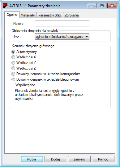

Karta Ogólne umożliwia zdefiniowanie podstawowych parametrów zbrojenia płyt i powłok.

Elementy okna dialogowego
- Nazwa
- Nazwa zestawu parametrów zbrojenia płyt i powłok
- Obliczenia zbrojenia dla powłok
typ obliczeń zbrojenia dla powłok:
- czyste zginanie (płyta)
- zginanie z rozciąganiem/ściskaniem (powłoka)
- ściskanie lub rozciąganie (tarcza).
Opcja Obliczenia zbrojenia dla powłok pozwala na ograniczenie zestawu sił wewnętrznych, które są brane pod uwagę przy obliczeniach zbrojenia paneli. Obliczenia mogą być przeprowadzone dla pełnego zestawu sił (zginanie + rozciąganie/ściskanie), tylko dla momentów zginających (czyste zginanie) lub dla sił membranowych (ściskanie/rozciąganie). Czas obliczeń jest zależny od dokonanego wyboru. Opcja jest dostępna jedynie dla powłok; w przypadku wybrania typu konstrukcji Płyta obliczenia zbrojenia są prowadzone przy uwzględnieniu momentów zginających w płycie, a w przypadku płaskiego stanu naprężenia - przy uwzględnieniu sił membranowych.
Uwaga: Ustawienia zdefiniowane przez użytkownika nie są weryfikowane. Niewłaściwe użycie opcji może prowadzić do niepoprawnych wyników.
- Kierunek zbrojenia głównego
Opcje znajdujące się w powyższym oknie dialogowym umożliwiają wybranie głównego kierunku zbrojenia płyty lub powłoki (powiązania kierunków zbrojenia głównego X i prostopadłego Y z kierunkami lokalnego układu współrzędnych panelu). Istnieją następujące możliwości określenia tego kierunku:
- Wzdłuż osi X. Po wybraniu tej opcji główny kierunek zbrojenia będzie równoległy do osi X globalnego układu współrzędnych.
- Wzdłuż osi Y. Po wybraniu tej opcji główny kierunek zbrojenia będzie równoległy do osi Y globalnego układu współrzędnych.
- Wzdłuż osi Z. Po wybraniu tej opcji główny kierunek zbrojenia będzie równoległy do osi Z globalnego układu współrzędnych.
- Dowolny kierunek w układzie kartezjańskim. Po wybraniu tej opcji główny kierunek zbrojenia będzie równoległy do prostej zdefiniowanej przez użytkownika. Linię prostą można zdefiniować podając współrzędne dwóch punktów (P1 i P2).
- Dowolny kierunek w układzie biegunowym. Po wybraniu tej opcji główny kierunek zbrojenia będzie kierunkiem promieniowym w układzie biegunowym o wierzchołku w punkcie P1. Drugi kierunek zbrojenia będzie wtedy prostopadły do zbrojenia promieniowego (kierunek obwodowy).
