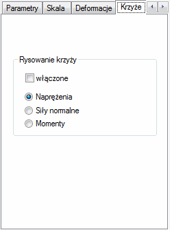

Wybierz kartę Krzyże w oknie dialogowym Mapy, aby modyfikować krzyże elementu skończonego powierzchni.
Wyniki dla powierzchniowych elementów skończonych mogą być prezentowane w postaci izolinii (map) lub krzyży. Krzyże wybranej wielkości będą prezentowane, jeżeli na pokazanej na powyższym rysunku karcie wybrana zostanie opcja Włączone. Dostępne są trzy rodzaje wielkości, dla których wyniki mogą być prezentowane w formie krzyży: naprężenia, siły lub momenty.
