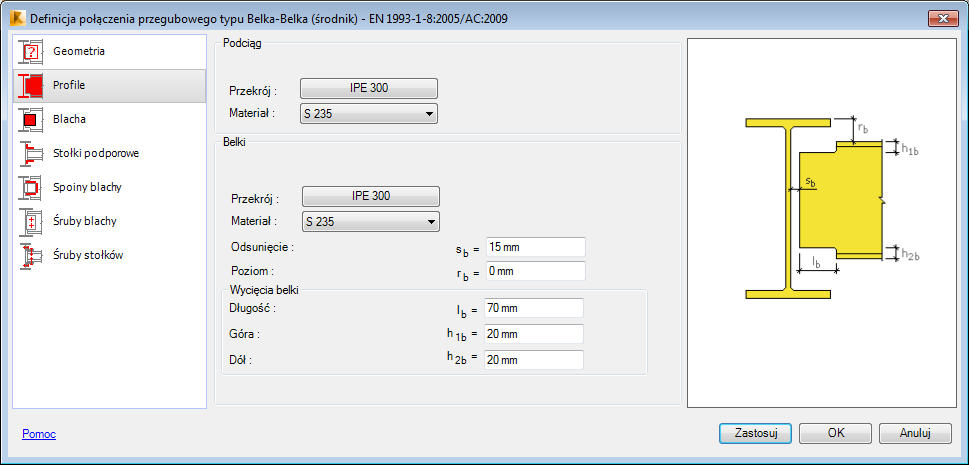

Na zakładce Profile możliwa jest definicja profili podciągu i belki w połączeniu.
Dla podciągu / belki określone mogą zostać następujące parametry:
aby wybrać profil pręta, należy nacisnąć przycisk znajdujący się w zakładce i w oknie dialogowym Wybór przekroju wskazać profil pręta
Dodatkowo dostępne są opcje służące do definicji wcięcia belki oraz odsunięcia belki od podciągu.
