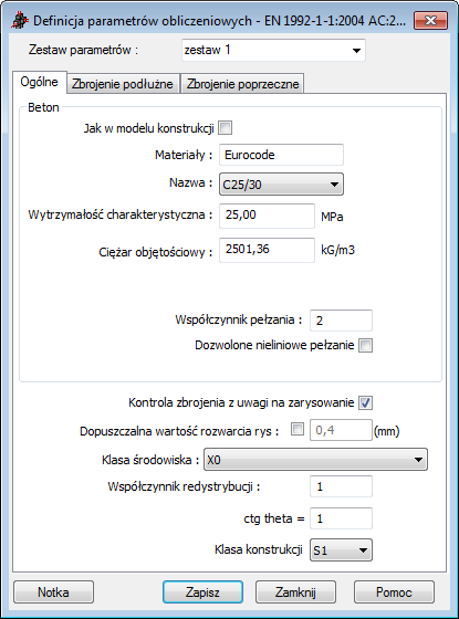

Użyj tego okna dialogowego, aby zdefiniować parametry obliczeń prętów żelbetowych zgodnie z normą Eurocode 2 (ENV 1992-1-1, starsza wersja z różnymi dokumentami aplikacji krajowych i EN 1992-1-1:2004 z różnymi załącznikami krajowymi).
Dostęp
- Kliknij kolejno opcje Wymiarowanie
Zbrojenie wymagane belek/słupów — opcje
Parametry obliczeniowe, aby otworzyć okno dialogowe Parametry obliczeniowe, a następnie kliknij przycisk
- Kliknij przycisk
(Parametry obliczeniowe prętów żelbetowych), aby otworzyć okno dialogowe Parametry obliczeniowe, a następnie kliknij przycisk
Elementy okna dialogowego
- Beton
Wybierz nazwę zdefiniowanego betonu.
Uwaga: Jeśli zaznaczona jest opcja Jak w modelu konstrukcji, zostaną użyte parametry używane w modelu konstrukcji.
- Współczynnik pełzania
Określa wartość współczynnika pełzania. Parametr używany do automatycznych obliczeń współczynnika pełzania.
Jeśli jest zaznaczona opcja Dozwolone nieliniowe pełzanie, nieliniowe pełzanie jest uwzględniane w obliczeniach, zgodnie z punktem 3.1.4(4).
Uwaga: Ta opcja jest dostępna dla normy EN 1992-1-1:2004 i wszystkich załączników krajowych.
Można również określić następujące parametry:
- Kontrola zbrojenia (zarysowanie) — opcja umożliwiająca sprawdzenie zbrojenia z uwagi na zarysowanie zgodnie z punktem 4.4.2.3 normy ENV 1992-1-1, starsza wersja, i punktem 7.3.4 normy EN 1992-1-1:2004
- Dopuszczalna wartość rozwarcia rys — parametr używany przy sprawdzaniu stanu granicznego rozwarcia rys; jest on bezpośrednio związany z opcją Korekta zarysowania poprzez zwiększenie powierzchni zbrojenia znajdującej się w oknie dialogowym Opcje obliczeniowe.
- Ekspozycja — parametr używany do automatycznego obliczenia wilgotności zgodnie z punktem 4.1.2.2 normy ENV 1992-1-1, starsza wersja, i punktem 4.2(2) normy EN 1992-1-1:2004
- Współczynnik redystrybucji — współczynnik momentu redystrybucji,
- ctg theta — jest to kąt pomiędzy nachylonymi krzyżulcami betonowymi a linią poziomą.
- Klasa konstrukcji — parametr, który określa otulinę.
