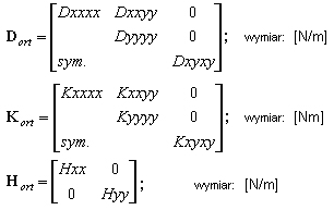

Sztywność dla płyty określona jest na podstawie macierzy:
Sztywności (te odniesione do kierunków ortotropii) dane są przez macierze przyjmujące ogólną postać:
