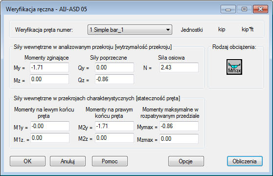

Okno dialogowe Weryfikacja ręczna służy do weryfikacji pręta stalowego dla wartości sił określonych przez użytkownika według wymogów japońskiej normy stalowej AIJ-ASD-05. To okno dialogowe jest wyświetlane po wybraniu następującego polecenia: Projekt / Projekt elementu stalowego — Opcje / Weryfikacja. Następnie na ekranie pojawi się pokazanie poniżej okno dialogowe.
Aby uruchomić weryfikację elementu konstrukcji poddanego działaniu sił wewnętrznych zdefiniowanych przez użytkownika, należy:
  1. w Weryfikacji prętu nr pole wybierz pręt, który ma być sprawdzony
  2. w polu Siły wewnętrzne w analizowanym przekroju wpisać wartości odpowiednich sił wewnętrznych (używane jednostki prezentowane są w prawym, górnym rogu okna dialogowego)
  3. w polu Siły wewnętrzne w charakterystycznym przekroju poprzecznym wpisać wartości odpowiednich sił wewnętrznych na lewym i prawym końcu pręta i wzdłuż jego długości (używane jednostki prezentowane są w prawym, górnym rogu okna dialogowego)
  4. określić typ obciążenia
  5. po naciśnięciu przycisku Opcje wybrać opcje obliczeń
  6. nacisnąć przycisk Obliczenia.
Po naciśnięciu przycisku Obliczenia program przeprowadzi weryfikację pręta, a po jej zakończeniu na ekranie wyświetli się okno z wynikami obliczeń.
