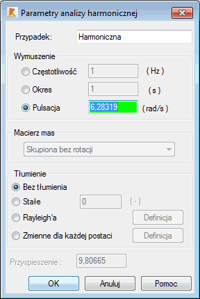

Parametry analizy harmonicznej
Okno to służy do definiowania parametrów analizy harmonicznej dla nowego przypadku dynamicznego w konstrukcji, może być wywołane na ekran po naciśnięciu przycisku Parametry w menu Analiza / Typ analizy lub po naciśnięciu przycisku OK w oknie Nowy przypadek. Drugą możliwością pojawienia się tego okna jest przypadek zmiany typu analizy konstrukcji dla wybranego przypadku obciążenia na analizę harmoniczną.
Uwaga: Aby zdefiniować typy analizy harmonicznej i analizy harmonicznej w dziedzinie częstotliwości (FRF), najpierw należy zdefiniować analizę modalną. W przeciwnym razie te typy analizy nie będą dostępne.
Mogą zostać wybrane parametry analizy macierzy mas i analizy wymuszenia harmonicznego dla przypadku obciążeniowego.
Można wybrać następujące typy macierzy mas:
W dolnej części okna znajduje się pole Przyspieszenie oraz standardowe przyciski OK, Anuluj i Pomoc.
