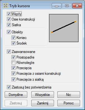

Ruch kursora myszy na ekranie monitora zależy od trybu ruchu kursora. Parametry poruszania się kursora na ekranie mogą zostać ustawione w oknie dialogowym Tryby kursora. Aby wyświetlić okno dialogowe, należy skorzystać z jednej z poniższych metod:
- Kliknij menu Narzędzia > Tryb kursora.
- Kliknij ikonę Tryb kursora znajdującą się w lewym, dolnym rogu obszaru graficznego.
W górnej części okna dialogowego znajdują się trzy tryby poruszania się kursora:
- Węzły - umożliwia użytkownikowi umieszczenie kursora myszy tylko w istniejących już węzłach konstrukcji. W tym trybie kursor może być "ściągany" do obiektów typu polilinie, kontury itp. Jednak, aby tak było, należy określić ustawienie Obiekty.
- Osie konstrukcji — umożliwia użytkownikowi umieszczenie kursora myszy tylko w węzłach na przecięciu osi konstrukcji zdefiniowanych przez użytkownika. (Uwaga: Osie muszą być widoczne w obszarze graficznym).
- Siatka — umożliwia użytkownikowi umieszczenie kursora myszy tylko w węzłach w punktach siatki w obszarze graficznym. (Uwaga: Siatka musi być widoczna w obszarze graficznym). Krok siatki (oczko siatki) prezentowanej na ekranie może być zmienione przez użytkownika w oknie dialogowym Definicja kroku siatki.
W środkowej części okna dialogowego użytkownik może określić następujące opcje ustawiania kursora dla prętów, linii i polilinii:
- Koniec - kursor zostaje umieszczony na końcach prętów i odcinków obiektów. Wyłączenie tej opcji powoduje, że opcja Środek jest niedostępna. Aby możliwe było umieszczenie kursora w środku, należy wybrać obie opcje: Koniec i Środek.
- Środek - kursor umieszczany jest w środkach prętów i odcinków obiektów. Aby możliwe było umieszczenie kursora w środku, należy wybrać obie opcje: Koniec i Środek.
Poniżej znajdują się zaawansowane opcje ruchu kursora. Pozwalają one na zaczepianie kursora w punktach przecięć i prostopadłych. Użytecznym efektem jest również możliwość prowadzenia linii pionowych i poziomych oraz znajdowanie ich przecięć z prętami lub osiami konstrukcji. Dostępne są następujące tryby:
W dolnej części okna znajdują się następujące przyciski:
- Domyślne - kliknięcie tego przycisku umożliwia wybór podstawowych trybów ruchu kursora. Do podstawowych trybów ruchu kursora należą następujące opcje: Węzły, Osie konstrukcji, Siatka, Obiekty - Koniec, Zaawansowane - Przecięcia.
- Wszystkie - naciśnięcie tego przycisku powoduje, że w oknie Tryby kursora wybrane zostaną wszystkie opcje.
- Nic - naciśnięcie tego przycisku powoduje, że w oknie Tryby kursora nie zostanie wybrana żadna opcja.
