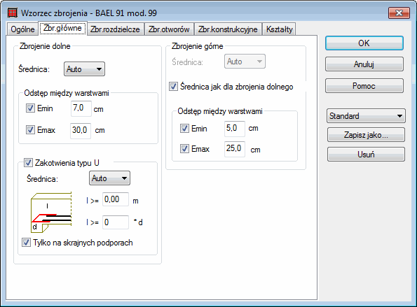

Zbrojenie główne
Po otwarciu okna dialogowego Parametry zbrojenia i wyborze zakładki Zbrojenie główne na ekranie pojawia się pokazane poniżej okno. Opcje znajdujące się na tej zakładce umożliwiają zdefiniowanie zasad doboru zbrojenia głównego: dolnego i górnego.
Zbrojenie dolne W polu istnieje możliwość określenia średnicy zbrojenia, zdefiniowania minimalnej i maksymalnej odległości między warstwami zbrojenia.
Opcja Zakotwienia typu U umożliwia wymuszenie sposobu zakotwienia zbrojenia głównego - dolnego oraz określenie jego parametrów (średnicy i długości ramion).
W przypadku zbrojenia górnego użytkownik posiada do dyspozycji wszystkie opcje, które zostały omówione dla zbrojenia dolnego z wyjątkiem zakotwień. Możliwe jest również wymuszenie zastosowania takiej samej średnicy zbrojenia górnego jak i dolnego.
