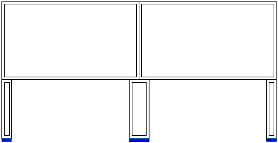

Przykładowy model dwuprzęsłowej belki-ściany opartej na słupach pokazano na poniższym rysunku. W przypadku podparcia prostego na słupach, grubość słupów przyjmowana jest jako równa grubości panelu belki-ściany.

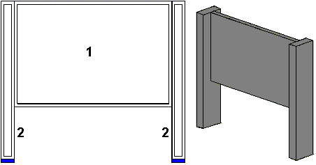

Pilastry są to słupy o grubości większej niż grubość tarczy w nich zamocowanej. Przyjmuje się zatem, że podpory te znajdują się na całej wysokości belki-ściany. W przypadku modelowania pilastra określa się dodatkowo jego grubość w kierunku prostopadłym do płaszczyzny tarczy. Na poniższym rysunku pokazano modelowanie pilastrów; przyjęto następujące oznaczenia:
1 - panel o grubości zdefiniowanej jako grubość belki-ściany
2 - panele o grubości zdefiniowanej jako grubość pilastra.

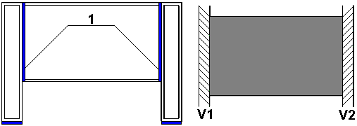

W programie istnieje również możliwość modelowania tarczy utwierdzonej w elementach nieskończenie sztywnych (tzw. podwieszenie tarczy, na przykład na ścianach prostopadłych o dużej sztywności, bardzo sztywnych pilastrach itp.). W takim przypadku przyjmowane jest sztywne zamocowanie wzdłuż wybranej pionowej krawędzi belki-ściany (patrz rysunek poniżej); przyjęto oznaczenia: 1 - podpory typu utwierdzenie.
