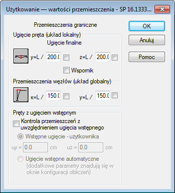

Użyj tego okna dialogowego, aby zdefiniować dodatkowe parametry określające limit wartości przemieszczenia.
Dostęp
- Kliknij przycisk Użytkowanie w oknie dialogowym Definicja pręta — parametry.
Elementy okna dialogowego
- Ugięcie pręta (lokalnego układ współrzędnych)
- Wprowadź ugięcia pręta w kierunku Y i Z oraz określ, czy pręt jest wspornikiem.
- Przemieszczenia węzłów (globalny układ współrzędnych)
- Określ przemieszczenia węzłów w kierunku X i Y.
- Pręty z ugięciem
- Kontrola przemieszczeń z uwzględnieniem ugięcia
- Wybierz tę opcję, aby uwzględnić wartość ugięcia podczas weryfikacji pręta lub projektu.
- Ugięcie zdefiniowane przez użytkownika
- Określ wartości ugięcia uy i uz.
- Ugięcie automatyczne
- Uwzględniana jest wartość ugięcia obliczona przez program.
Uwaga: Program używa obciążeń stałych do obliczenia wartości ugięcia automatycznego.
