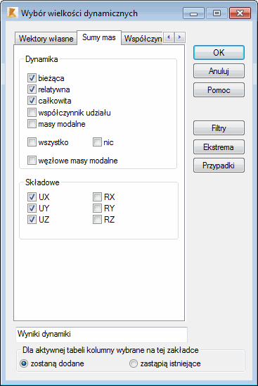

Po wybraniu zakładki Sumy mas w oknie dialogowym Kolumny na ekranie pojawia się pokazane poniżej okno dialogowe.
W tym oknie do prezentacji mogą zostać wybrane następujące wielkości:
- Bieżąca. Jeżeli ta opcja zostanie wybrana, to po wybraniu odpowiedniego kierunku stopnia swobody (UX, UY, UZ, RX, RY, RZ) w tabeli pojawią się kolumny, w których prezentowane będą procenty mas uczestniczących dla bieżącej postaci drgań.
- Relatywna. Jeżeli ta opcja zostanie wybrana, to po wybraniu odpowiedniego kierunku stopnia swobody (UX, UY, UZ, RX, RY, RZ) w tabeli pojawią się kolumny, w których prezentowany będzie procent sum mas uczestniczących od postaci „1" do bieżącej postaci drgań.
- Całkowita. Jeżeli ta opcja zostanie wybrana, to po wybraniu odpowiedniego kierunku stopnia swobody (UX, UY, UZ, RX, RY, RZ) w tabeli pojawią się kolumny, w których prezentowane będą całkowite sumy mas uczestniczących.
- Współczynnik udziału. Jeżeli ta opcja zostanie wybrana, to po wybraniu odpowiedniego kierunku stopnia swobody (UX, UY, UZ, RX, RY, RZ) w tabeli pojawią się kolumny, w których prezentowane będą modalne współczynniki udziału dla każdego stopnia swobody.
- Elementy. Jeżeli ta opcja zostanie wybrana, w tabeli pojawią się kolumny, w których prezentowane będą (w zależności od dokonanego wyboru w górnej części okna dialogowego) składowe UX, UY, UZ, RX, RY lub RZ następujących wielkości: masa bieżąca, masa relatywna, masa całkowita i modalne współczynniki udziału.
