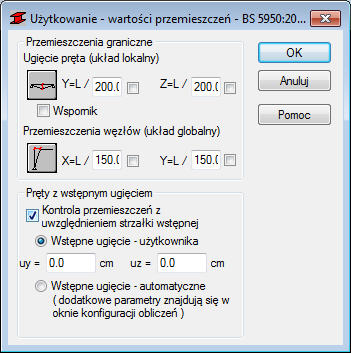

Definicja typu pręta - użytkowanie (przemieszczenia)
Opcja ta jest używana do definiowania dodatkowych parametrów norm określających wartości przemieszczenia (ograniczenie przemieszczenia). Jest ono dostępne po naciśnięciu przycisku Usługa w oknie dialogowym Definicja pręta - parametry.
Użytkownik może zdefiniować ograniczenie przemieszczenia (ugięcia pręta w kierunkach X i Y, przemieszczenia węzła w kierunkach X i Y), a ponadto podczas definiowania ograniczenia ugięcia pręta, użytkownik może określić, czy pręt jest wspornikiem. W dolnej części okna dialogowego zdefiniowane mogą zostać parametry prętów ze wstępnym ugięciem:
