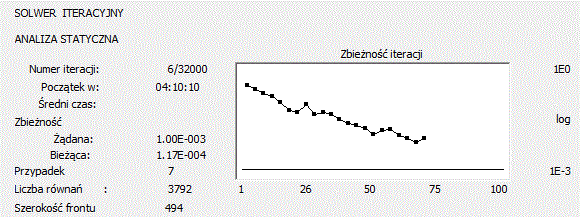

Proces iteracyjny rozwiązywania układu równań jest prezentowany na ekranie w sposób graficzny.
Wykres tworzony na ekranie pokazuje proces zbieżności metody iteracyjnej (w sposób graficzny pokazywane jest, czy wybrany przez użytkownika poziom dokładności jest osiągnięty, czy też proces jest rozbieżny).
Dodatkowo podawane są następujące informacje:
