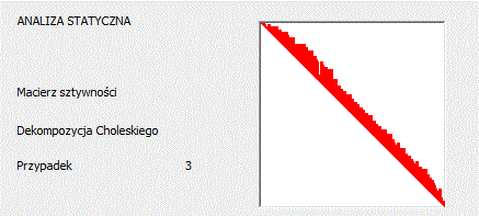

To okno dialogowe zawiera poszczególne etapy obliczeń:
Metoda frontalna rozwiązuje równanie liniowe K * x = b. Macierz sztywności K jest rozkładana (dekompozycja frontalna) na dwie macierze K = L * U (procedura eliminacji Gaussa). Metoda bazuje na agregacji macierzy
, gdzie Nele wyznacza ilość skończonych elementów, a Ke to element macierzy.
