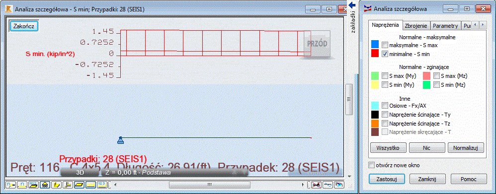

Położenie punktów pośrednich dla których przedstawiane są wartości wybranych wielkości do prezentacji może zostać określone na zakładce Punkty podziału okna dialogowego Analiza szczegółowa.

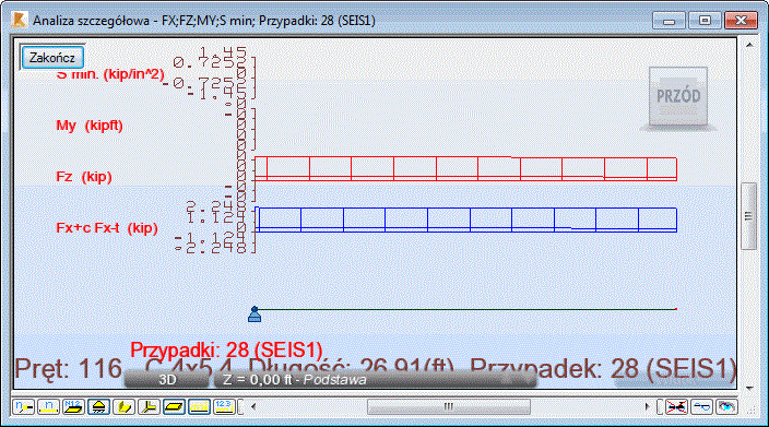

Na ekranie graficznym prezentowany jest szczegółowy wykres na długości elementu wybranych przez użytkownika przemieszczeń, sił wewnętrznych i naprężeń otrzymanych dla aktywnego przypadku obciążenia. Wartości sił są podawane zgodnie z konwencją znakowania. Przykładowe wykresy szczegółowe przedstawiono na poniższym rysunku. Jeżeli włączone są opisy wykresów, to na wykresach prezentowane są punkty maksymalnej i minimalnej wartości prezentowanej wielkości.
