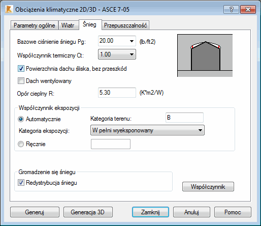

Po otwarciu okna Obciążenia klimatyczne i naciśnięciu karty Śnieg na ekranie pojawia się przedstawione poniżej okno.
W górnej części okna znajdują się opcje:
- Bazowe ciśnienie śniegu Pg — opcja pozwala na definicję bazowego ciśnienia śniegu
- Współczynnik termiczny Ct — opcja pozwala na definicję wartości współczynnika termicznego
- Współczynnik nachylenia dachu CS jest przyjmowany w zależności od nachylenia dachu. Wartość tego współczynnika zależy od typu dachu (ciepły dach lub zimny dach). Opcje: Nieograniczony poślizg powierzchni, Dach z wentylacją i Odporność cieplna R wpływają na definicję krzywej (kreskowana lub ciągła), która określa współczynnik CS zgodnie z wytycznymi w punktach 7.4.1 i 7.4.2 normy ASCE 7-02.
W polu Współczynnik ekspozycji znajdują się opcje:
- Automatycznie — opcja uruchamia automatyczne obliczanie ciśnienia śniegu na podstawie zadanych parametrów: kategorii terenu i kategorii ekspozycji
- Ręcznie — włączenie ręcznego definiowania wartości współczynnika ekspozycji.
- W polu Gromadzenie śniegu opcja Niezrównoważone obciążenie powodowane przez śnieg generuje obciążenia powodowane przez zalegający śnieg, które uwzględnia przesuwanie się masy śniegu po nachylonym dachu, opady śniegu, jak również nagromadzony śnieg za pomocą różnych odwzorowań dachu (rynny i odpływy). Domyślnie, obciążenia powodowane przez śnieg są generowane z uwzględnieniem niezrównoważonych obciążeń dachu powodowanych przez śnieg.
Naciśnięcie przycisku Współczynnik powoduje otwarcie okna dialogowego, w którym określone mogą zostać współczynniki dla obciążenia śniegiem.
