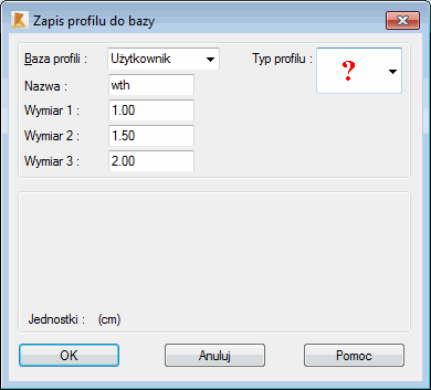

Opcja służy do zapisania profilu do bazy profili (do bazy użytkownika).
Opcja dostępna jest:
Po wybraniu tej opcji na ekranie pojawia się okno dialogowe pokazane na poniższym rysunku.
Aby zapisać profil do bazy, należy:
Jeśli 1 wymiar jest zdefiniowany, wpisz jego wartość w polu Wymiar 1.
W przypadku definiowania dwóch wymiarów należy podać: Wymiar 1 i Wymiar 3.
W przypadku definiowania trzech wymiarów należy podać: Wymiar 1, Wymiar 2 i Wymiar 3.
Opcja Typ profilu pozwala zdefiniować naturę/rodzaj profilu; jest ona wykorzystywana podczas wymiarowania konstrukcji.
Jednostki podawane w dolnej części okna dialogowego dotyczą typu profilu (podawane są w bieżących jednostkach wymiarów przekroju).
