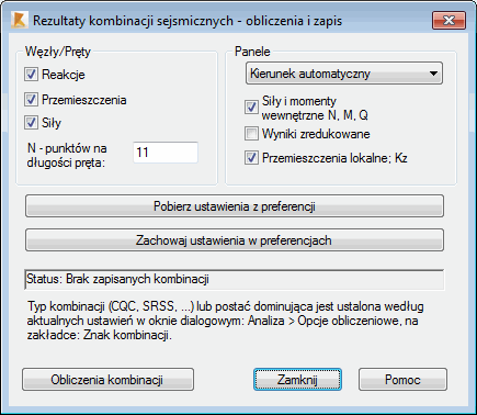

Program oferuje dwie opcje umożliwiające zapis wyników kombinacji kwadratowych:
  1. Zapisywanie automatyczne jest aktywowane po obliczeniach analizy sejsmicznej. Wymaga to częstych, czasochłonnych procesów obliczeń statyczne i dynamicznych, zdefiniowanych w oknie dialogowym Preferencje zadania.
  2. Zapis na żądanie, bez potrzeby powtórnych obliczeń analizy sejsmicznej, uruchamiany za pomocą opcji Analiza > Zapis kombinacji sejsmicznych.
W polach Węzły / Pręty oraz Panele możliwy jest wybór rodzaju rezultatów, które będą obliczane dla kombinacji analizy sejsmicznej. Poniżej znajdują się dwa klawisze:
W polu edycyjnym znajdującym się poniżej pokazywany jest aktualny stan obliczeń: - Rezultaty kombinacji zapisane - komunikat jest wyświetlany w przypadku pozytywnie zakończonego procesu obliczeń i zapisu wyników dla kombinacji sejsmicznych - Brak zapisanych kombinacji - komunikat jest wyświetlany w przypadku braku uruchomienia lub przerwania procesu obliczeń i zapisu wyników dla kombinacji sejsmicznych. Naciśnięcie klawisza Obliczenia kombinacji powoduje uruchomienie procesu obliczeń i zapisu wybranych rezultatów dla kombinacji sejsmicznych.
Warto tu dodać, że jeśli wyniki dla pewnych grup rezultatów zostały już uprzednio zapisane, to nie będą one powtórnie zapisywane (nie można także usunąć obliczonych rezultatów).
Po wykonaniu obliczeń, następujące powiadomienia o stanie zostaną wyświetlone:
W sytuacji gdy w oknie dialogowym Preferencje zadania została wybrana opcja Zapis rezultatów tylko dla kombinacji kwadratowych i uruchomiono obliczenia, to rezultaty są zapisywane tylko dla kombinacji z pominięciem zapisu dla pojedynczych postaci modalnych. Rezultaty dla kombinacji nie mogą być obliczone, ponieważ brak jest rezultatów dla poszczególnych postaci, będących składowymi kombinacji.
Uwaga: Uwzględnienie zmiany w zapisie tylko dla kombinacji kwadratowych wymaga pełnych obliczeń statycznych i dynamicznych, zarówno przy wyłączeniu jak i włączeniu tej opcji zapisu.
