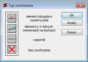

Typ zwichrzenia
Opcja służy do określenia odpowiednich, normowych parametrów zwichrzeniowych w zależności od schematu statycznego pręta. Jest dostępna po naciśnięciu odpowiedniej ikony znajdującej się w polu Parametry zwichrzeniowe znajdującego się w oknie dialogowym Definicja pręta - parametry.
Zgodnie z wymogami normowymi należy przyjąć jeden z uwzględnionych w normie schematów. Schematy w postaci ikon odzwierciedlają dokładnie odpowiednie pozycje z normy. Ostatnia ikona oznacza rezygnację z uwzględniania efektów zwichrzeniowych w trakcie obliczeń.
