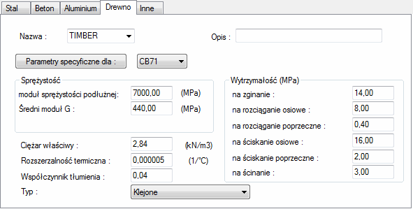

Po naciśnięciu przycisku Materiały znajdującego się w oknie dialogowym Preferencje zadania naciśnij przycisk Modyfikacja. Po wybraniu karty Drewno okno dialogowe przyjmuje postać pokazaną na poniższym rysunku.
Należy określić następujące parametry:
Nazwa
Pole, w którym wpisana może zostać nazwa nowego materiału.
Uwaga: Nazwa materiału musi zostać podana przed naciśnięciem przycisku Dodaj.
Opis
Pole, w którym podany może zostać opis definiowanego materiału.
Parametry specyficzne dla przycisku
Kliknięcie tego przycisku pozwala uzyskać dostęp do dodatkowych parametrów drewna zgodnych z normą drewna. Na przykład parametr Wilgotność jest używany do obliczania malejących współczynników zmniejszających, które zależą od poziomu wilgotności i rodzajów naprężenia. Parametr ten jest podany w szczegółowej tabeli dla prętów drewnianych.
Sprężystość
- Moduł sprężystości podłużnej - moduł Younga dla zdefiniowanego drewna.
- Średni moduł G (obliczanie momentu krytycznego dla wyboczenia)
Wytrzymałość
- Dla zginania - pole, w którym podana może zostać wartość wytrzymałości na zginanie zdefiniowanego drewna.
- Dla rozciągania osiowego - pole, w którym może zostać podana wartość odporności na rozciąganie osiowe zdefiniowanego drewna
- Dla rozciągania poprzecznego - pole, w którym może zostać podana wartość wytrzymałości na rozciąganie poprzeczne definiowanego drewna.
- Dla ściskania osiowego - pole, w którym podana może zostać wartość wytrzymałości na ściskanie osiowe definiowanego drewna.
- Dla ściskania poprzecznego - pole, w którym podana może zostać wartość wytrzymałości na ściskanie poprzeczne definiowanego drewna.
- Dla ścinania - pole, w którym podana może zostać wartość wytrzymałości na ścinanie definiowanego drewna.
Inne
- Gęstość siły (ciężar właściwy) - gęstość (ciężar właściwy) zdefiniowanego drewna.
- Współczynnik rozszerzalności cieplnej - pole, w którym podana może zostać wartość współczynnika rozszerzalności cieplnej definiowanego drewna.
- Współczynnik tłumienia - pole, w którym podany może zostać współczynnik tłumienia.
- Typ drewna (naturalne lub klejone).
