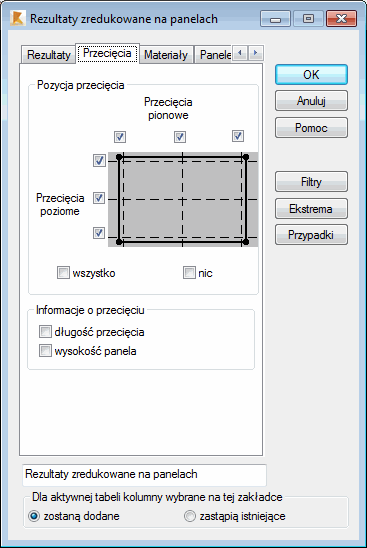

Aby wybrać miejsca przecięć dla obliczenia wartości zredukowanych, należy wybrać zakładkę Przecięcia w oknie dialogowym Kolumny.
W powyższym oknie dialogowym wybrane mogą położenia przecięć, dla których obliczane będą wartości zredukowane. Dodatkowo włączone mogą zostać informacje dotyczące przecięcia: długość przecięcia i wysokość panela.
