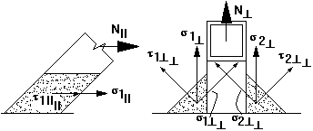

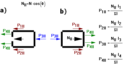

Rozkład sił w spoinach od obciążenia równoległego do pasa

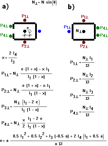

Rozkład sił w spoinach od obciążenia prostopadłego do pasa

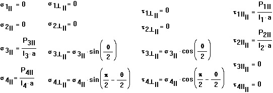

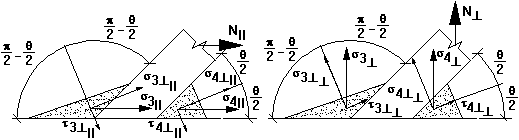

Rozkład naprężeń w spoinach podłużnych
Rozkład naprężeń w spoinach poprzecznych

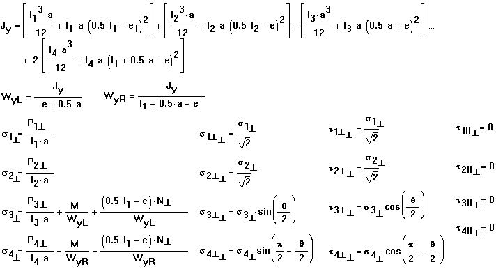

Wzory na naprężenia wypadkowe w spoinach (kolejno: podłużna 1, podłużna 2, poprzeczna wewnętrzna 3, poprzeczna zewnętrzna 4)
Warunek wytrzymałościowy:
