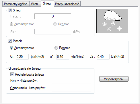

Po otwarciu okna szczegółowych opcji obciążeń klimatycznych i naciśnięciu zakładki Śnieg na ekranie pojawia się przedstawione poniżej okno.
Powyższe okno podzielone zostało na kilka pól, które zawierają pewne grupy opcji. W górnej części okna znajdują się opcje dotyczące obciążenia śniegiem. Jeżeli opcja Śnieg jest włączona, to obciążenie śniegiem będzie generowane.
Poniżej znajdują się opcje dotyczące obciążenia piaskiem. Jeżeli opcja Piasek jest włączona, to obciążenie śniegiem będzie generowane.
Poniżej pola Gromadzenie się śniegu znajdują się następujące opcje:
- Redystrybucja śniegu - opcja ta pozwala na generację obciążeń śniegiem z uwzględnieniem zsuwania się śniegu z nachylonych połaci dachowych, zwiewania śniegu przez wiatr oraz gromadzenia śniegu przez różne przeszkody na połaciach dachowych (rynny, naszczytniki). Standardowo obciążenia śniegiem są generowane z uwzględnieniem redystrybucji śniegu na połaciach dachowych.
- Rynny - opcja ta umożliwia wybór węzłów obwiedni, w których umieszczono dodatkowe przeszkody uniemożliwiające zsuwanie się śniegu z połaci dachowych. Przeszkody takie powodują gromadzenie się śniegu na połaciach dachowych i lokalnie zwiększają obciążenia połaci dachowej. Istnieje możliwość ręcznego podania węzłów obwiedni lub ich selekcji graficznej.
- Przeszkody.
