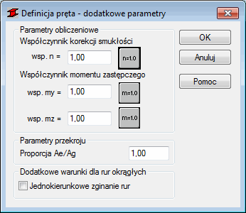

Opcja służy do określenia dodatkowych parametrów normowych typu pręta stalowego. Jest dostępna po naciśnięciu klawisza Więcej znajdującego się w oknie dialogowym Definicja pręta - parametry.
W powyższym oknie dialogowym określone mogą zostać dodatkowe parametry pręta:
- Parametry obliczeń - można wpisać wartości tych parametrów do pola lub kliknąć ikonę, znajdującą się obok pola, aby wybrać dodatkowe wartości parametru w oknie dialogowym:
- Współczynnik korekcji smukłości n
- Współczynniki momentu zastępczego my i mz
- Parametry przekroju (Proporcja Ae/Ag)
- Warunki w przypadku okrągłych rur. Jeżeli opcja Jednokierunkowe zginanie rur jest włączona, to dla tego typu przekroju wyznaczany jest moment zginający, będący sumą momentów działających wzdłuż osi Y i Z; ten wypadkowy moment jest podstawą do wymiarowania prętów.
