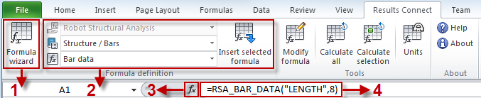

Projekt Octopus służy do wstawiania, zmieniania i obliczania formuł w programie Microsoft Excel.
Korzystając z jednej z poniższych metod można zdefiniować formuły, które umożliwiają pobranie informacji z projektu programu Autodesk Robot Structural Analysis Professional.
Dostęp do niego można uzyskać z poziomu wstążki, klikając kartę Results Connect panel
Formula Definition
Formula wizard.
Za pomocą rozwijanej listy wyboru dostępnej na wstążce można podać następujące ustawienia:
Formula Definition
Insert selected formula.
Dostęp do niego można uzyskać w następujący sposób:
Function library opcję
Insert Function.
Insert Function.
Wszystkie niezbędne informacje o każdej formule można znaleźć w sekcji Lista formuł — Robot Structural Analysis i Lista formuł — Results Connect.
Po wstawieniu formuł do arkusza można je modyfikować.
Tools
Modify formula.
Można obliczyć formuły po modyfikacji projektu w programie Autodesk Robot Structural Analysis Professional.
Dostępne są następujące typy obliczeń:
Tools
Calculate all.
Tools
Calculate selection.
W oknie dialogowym Jednostki można ustawić jednostki w Projekt Octopus.
Tools
Units.
